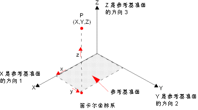

参考基准面定义图中所示的笛卡尔坐标系。

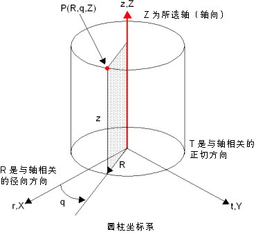

参考轴定义图中所示的圆柱坐标系。参考轴对于指定径向和切向约束非常有用,而且也是必需的。
