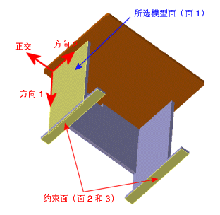

使用模型面
可以使用模型平面作为参考来应用约束。您可以规定沿面的方向 1 和 2 以及垂直于面的方向平移。对壳体网格,可以规定相对于这些方向旋转。

3D 符号
平移
旋转
可选实体
顶点、边线、面和桁架接榫
平移
沿面方向 1
沿面方向 2
垂直于面
旋转(仅限壳体和横梁)
绕面方向 1
绕面方向 2
绕垂直于面
