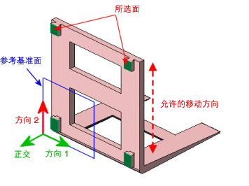

可以使用基准面作为参考来应用约束。您可以规定沿基准面的方向 1 和 2 以及垂直于基准面的方向平移。对壳体网格,可以规定相对于这些方向旋转。

平移
沿基准面方向 1
沿基准面方向 2
垂直于基准面
旋转(仅限壳体和横梁)
绕基准面方向 1
绕基准面方向 2
绕垂直于基准面
