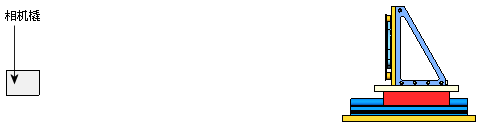

相机橇为您用来指定动画中相机运动的假零部件。在您生成相机橇后,您可添加相机到相机橇并生成一连串相机视图
该主题包括有一生成相机橇的范例步骤。
欲创建相机橇:
  1. 生成一假零部件作为相机橇。
相机橇的大小无关紧要,因为这在动画先后顺序中会隐藏。
  1. 打开一装配体并将相机橇(假零部件)插入到装配体中。
  1. 将相机橇远离模型定位,从而包容您移动装配体时零部件的位置。
  1. 在相机橇侧面和模型之间添加一平行配合。
  1. 在相机橇正面和模型正面之间添加一平行配合。
配合将相对于模型而将相机橇置中,但不限制其移动。
  1. 使用前视视图将相机橇相对于模型而大致置中。
约束相机橇可便于附加相机并生成动画路径
  1. 保存此装配体。
