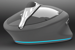

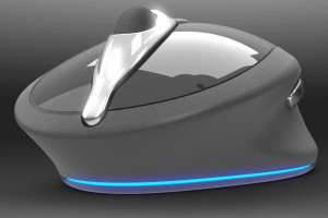

示例:设置泛光的效果
无光晕的图像 有光晕的图像
