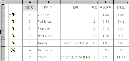

定义自定义表格或材料明细表行
您可在表格行中输入自定义数据。例如,您可为不属于装配体的某项(如材料明细表中的油漆)定义一个行。
  1. 如有必要则添加新空白行。请参阅在表格中插入列或行
  2. 双击一个单元格以输入文字或使用注释工具栏中的工具填入单元格。
    例如,在零件号列中输入油漆
  3. 在单元格外单击以完成编辑单元格。
  4. 重复步骤 2 和 3 按要求在行中填入其它单元格。
    您也可在现有表格单元格条目中执行如此步骤。
    如果单元格条目链接到属性,会提示您断开或保留链接。
    • 断开链接会更改表格显示但不更改属性。
    • 保留链接可修改属性。
