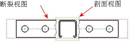

使用断裂视图的旋转剖面视图
您可将断裂视图与一个或多个剖面视图组合来生成旋转剖面视图。
图象承蒙 D & M Education, LLC. 提供。
生成剖面视图并将之与断裂视图对齐。
隐藏您用为源视图的视图来切除剖面,或者将之从工程图图纸移开。
使折断线缝隙大小足以容纳剖面视图。
将剖面视图拖动到缝隙中,使之层叠于断裂视图之上。
