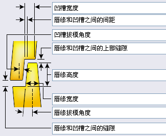

参数
当您选择要生成唇缘和凹槽的实体时,会出现本部分。在这里可以设定控制唇缘和凹槽以及它们之间接口的参数。
连接相符的值 使下列值相等:
  • 唇缘拔模角度等于凹槽拔模角度
  • 凹槽宽度等于唇缘宽度加上唇缘和凹槽间的间距
