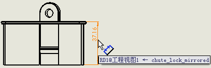

生成镜向或派生零件时,您可以输入原始零件的草图和特征尺寸。您可将这些参考尺寸包含到由镜向或派生零件所生成的工程图中。
要在镜向或派生零件时输入这些尺寸,可以在插入零件 PropertyManager 中选择模型尺寸。
