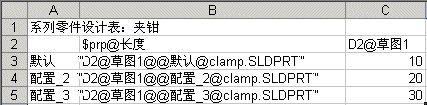

指定自定义属性的系列零件设计表范例:
页面:   自定义属性(Custom Properties)
