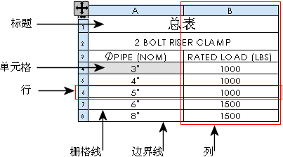

注解表格
表格由一行和列安排的单元格组成。单元格可包含您可单独格式化的文字或数据。

欲拖动表格:
  1. 在表格 PropertyManager 中清除附加到定位点。(对于基于 Excel 的材料明细表,在材料明细表属性对话框中清除使用表格定位点。)
  2. 按住 Alt 然后将表格拖离表格中的任何地方。
-或-
在表格的左上角中拖动 图标。
欲捕捉表格到图纸格式实体:
  1. 将表格拖动到图纸格式中一竖直线或水平线、或顶点。
  2. 当表格边线捕捉到直线或点时,释放指针。
欲将列或行添加到表格:
在您想添加新列或行的列或行中用右键单击并选择插入,然后选择一选项。
欲选择或删除一表格、列或行:
在表格中用右键单击,然后选取选择删除,接着选取表格、或
如果您选择整个表格,按 Delete 来删除表格。如果只选择了单元格,按 Delete 来删除单元格的内容。
要将整个表格格式化:
  1. 单击左上角中的 图标选择表格。
  2. 将表格格式化。
要查看标题行:
  1. 将指针移动到表格左上角中的 图标之上。
  2. 当指针变成 时单击。
    您可查看标题行并修改文字。
欲分割表格:
用右键单击表格并选择分割
  • 横向上
  • 横向下
  • 纵向左
  • 纵向右
若想合并已分割的表格,用右键单击表格一部分然后选择合并表格
要合并或分割相邻单元格:
  1. 选择单元格。
  2. 单击右键并选择合并单元格解除合并单元格
