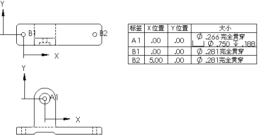

表格模板
单击浏览模板 来选择标准或自定义模板此选项只在插入表格过程中才可使用。随软件所提供的孔表模板将列添加到默认格式。它们位于:安装目录\lang\chinese-simplified.标准模板 (standard hole table--letters.sldholtbt standard hole table--numbers.sldholtbt) 生成标号X位置Y位置、以及大小列。一模板使用字母标号,而另一个使用数目标号。所有大小和标号都单独列举,无任何组合。
组合的孔表模板生成标号X位置Y位置、以及大小列。它们通过将类似大小或标号与字母或数目标号组合而各自不同。模板为:
  • hole table--sizes combined--letters.sldholtbt
  • hole table--sizes combined--numbers.sldholtbt
  • hole table--tags combined--letters.sldholtbt
  • hole table--tags combined-numbers.sldholtbt
表格位置
附加到定位点。将指定的边角附加到表定位点
基准点
在插入过程中,原点可供您选择一顶点。若想定义带 X 轴和 Y 轴的原点,单击 X 轴方向参考,接着在图形区域选择一水平模型边线,然后单击 Y 轴方向参考并选择一竖直模型边线。
在表格生成后,您可将基准原点拖动到另一位置,或者您可编辑基准定义。表中的位置值更新。
选择单个孔边线,或选择一模型面以将所有孔包括在面中。
下一视图
此选项只在插入表格过程中才可使用。此可允许您为另一工程图视图设定基准。一个孔表可包括数个工程图视图。孔表以每个视图都有一个基准而添加。标号在所有视图中都相同。
