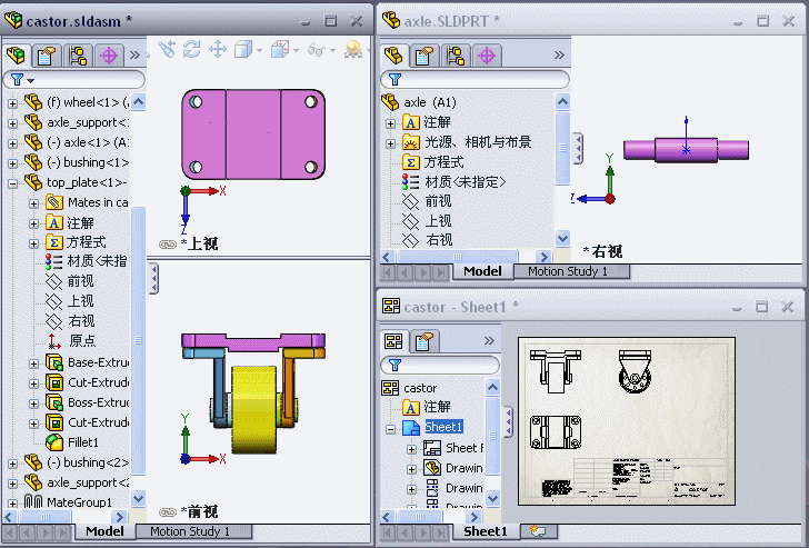

在 SolidWorks 中,每一个零件、装配体和工程图都是一个文档(document),而且每一个文档都显示在一个单独的窗口中。(每个工程图文档可以包含多个工程图图纸。)
显示模型或工程图的窗口主要部分为图形区域。
左窗格显示 FeatureManager 设计树、 PropertyManager、ConfigurationManager、以及 DimXpertManager。
您可以同时打开多个零件、装配体和工程图文档窗口。此外,您也可以使用新建窗口或视口同时打开同一文档的多个视图。
若想在图形区域中获得最可能多的空间,使用全屏模式,此将隐藏菜单、状态栏、任务窗格、及 FeatureManager设计树区域。您可单独切换所有打开的工具栏和 FeatureManager 设计树区域的显示状态。
菜单栏中文档名称旁边的星号(*)表示文档自上次保存后已更改。
单击窗口、全部关闭将所有打开的文档关闭。
