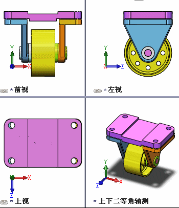

四视图
前视、右视、上视、上下二等角轴测(第三视角),或前视、左视、上视和上下二等角轴测(第一视角)。在工具选项系统选项显示/选择中指定第一视角第三视角
  • 每个视口的左下角显示当前视向。
  • 若想选取另一视向,单击视图定向  (前镜视图工具栏)。
  • 当您从多视口切换回单一视口时,模型会显示活动视口的方向。如果随后又切换回多视口,视图方向将再次恢复默认值。
  • 只要是尚未链接的视口,就可以单独更改其中模型的视图方向或旋转方式。
