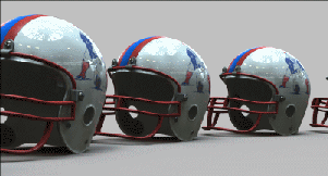

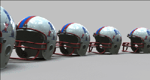

示例:焦距更改的效果
焦距 = 50 mm(默认值)
焦距 = 35 mm
有关相机设置的详情,参阅 PhotoView 360 帮助: 设定对话框 - 输出设定标签设定对话框 - 相机设定标签

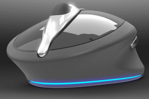

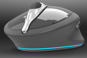

示例:设置泛光的效果
无光晕的图像 有光晕的图像
