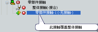

  • 在 Simulation 算例树中,相触面组定义旁边的错误图标 表示相触面组存在冲突。
    将指针移动到发生冲突的相触面组的上方可以查看信息。
    新相触面组覆盖先前定义的相触面组。请在运行模拟之前,解决接触冲突的情形。
