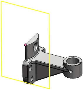

选择点以生成基准面
  1. 单击带边线上色 (视图工具栏)。
  2. 单击基准面 (参考几何体工具栏)。
  3. 第一参考选择所示的顶点。
    软件会生成与该顶点重合的基准面。基准面类型重合 被选中。
  4. 第二参考选择位于边线对立端的顶点。
    软件会生成与两个参考点重合的基准面。
  5. 第三参考选择近似如图所示的边线。
    基准面会变为红色,表示选择无效。信息框会通知您,当前的参考组合无效。重建错误信息会指引您使用点或面来替换所做的选择。
  6. 选择边线的端点。
    软件会生成与所选的三个参考点重合的有效基准面。信息框会报告基准面已完全定义。
  7. 单击
