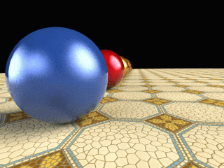

焦距 投影类型透视图时可用。确定相机视图的角度,单位为毫米。通常,焦距可分为广角、正常视图或远距拍摄。
焦距 = 50 mm(默认值)
焦距 = 20 mm
视图方向与以上两个图像完全相同。

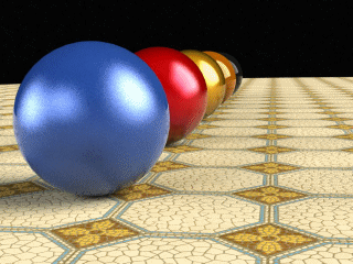

范例:应用相机设定
  • 景深已清除。所有可见对象均已对焦。

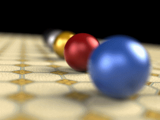

  • 景深已启用。
  • 在鼠标点击处对焦已选定并且用户单击了红色的小球。
  • 焦距 = 2.87
  • 光圈值 = 0.25,该值提高了远离焦点区域的模糊度。
