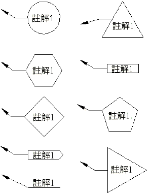

邊框
樣式 選擇將會顯示無邊框的註解文字,或選擇一個邊框樣式。
大小 從清單中選擇一個大小(特定的字元數),緊靠密合(自動調整配合文字),或自訂大小(您可以設定零件號球的大小)。
