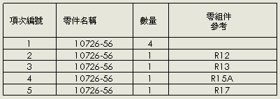

例如,您可以使用零組件參考儲存電路線束或印刷電路板組合件的參考指定器。如果同一零組件的不同副本具有不同的零組件參考值,您可以在 BOM 中將這些副本顯示為單獨的明細品項。在工程圖中,您亦可將零組件參考的值連結至零件號球的文字。
在組合件中,用右鍵按一下零組件,按一下零組件屬性 ,然後設定零組件參考的值。這些值在 FeatureManager(特徵管理員) 中的零組件名稱字串末尾以大括號 { } 括住。
在 SolidWorks Routing 中,您可以在輸入 P&ID 文件時自動指定值。
在組合件或工程圖中,於 BOM 中插入欄時,為欄類型選擇零組件參考
在工程圖中,插入零件號球時,為零件號球文字選擇零組件參考
要將零件號球連結至零組件參考值,工程圖必須包含具有零組件參考欄的 BOM。
