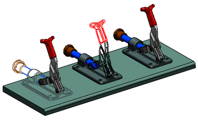

現在編輯組合件時,可以指定要在組合件中顯示零組件的哪種顯示狀態。
依預設,每個零組件(零件或次組合件)副本的顯示狀態為零組件最後儲存時的狀態。您可以取代每個零組件副本的預設值,而無需變更該副本的組態。每個副本可以使用不同的顯示狀態。取代儲存在父組合件的顯示狀態中。
您現在可以指定零件的顯示狀態。請參閱顯示零件的狀態
要指定不同的零組件顯示狀態,請執行下列操作之一:
  • 在顯示窗格中,用右鍵按一下強調顯示的零組件,然後按一下零組件顯示狀態 > 顯示狀態名稱
  • 零組件屬性對話方塊中的參考的顯示狀態下,從零組件目前可用的顯示狀態清單中選擇。
