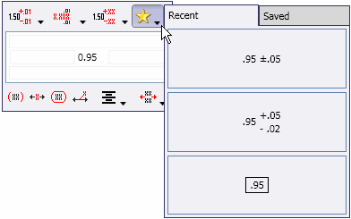

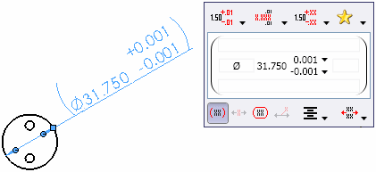

尺寸調色盤在您插入或選擇尺寸時出現,以便於您輕鬆變更尺寸的屬性與格式。
您可以在調色盤中變更公差、精度、樣式、文字及其他格式屬性,而無需使用 PropertyManager。
在調色盤的樣式 部分,您可以選擇套用至工程圖中其他尺寸的任何格式設定,這在格式化尺寸時可以節省您的時間。
如果您選擇多個尺寸,則您在調色盤中設定的屬性與格式將套用至所有尺寸。
