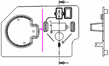

剖面深度
您現在可以透過指定要查看的剖面視圖線延伸的距離來設定零件中剖面視圖的深度。在之前的版本中,此功能只存在於組合件工程圖中。這適用於剖面視圖 PropertyManager 中的剖面深度
