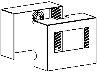

顯示多本體零件的工程視圖
  1. 開啟安裝目錄\samples\whatsnew\drawings\multibody.slddrw
  2. 選擇工程視圖。

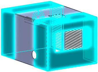

  3. 在 PropertyManager 中的參考模型組態下,按一下選擇本體
    Multibody.sldprt 將會開啟。
  4. 選擇顯示的兩個本體,然後按一下
    Multibody.slddrw 將會開啟,並且工程視圖會顯示兩個選定的本體。
