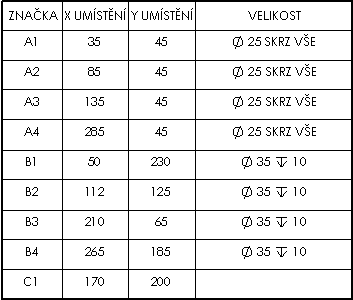

Tabulky děr automaticky vygenerují informace o díře v tabulkovém formátu. Pro informace o modelu (např. velikost díry a pozice) můžete vytvořit sloupce.
Tabulky děr v dokumentech výkresů měří umístění vybraných děr od určené základny počátku. Program označí každou díru pomocí značky, která odpovídá řádku v tabulce.

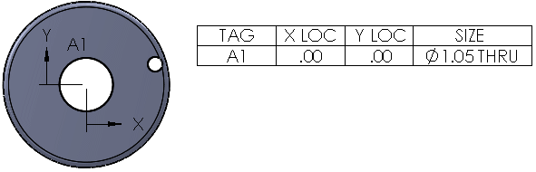

Nekruhové díry, jako jsou například obdélníky nebo drážky, jsou považovány za díry. Tabulka obsahuje souřadnice X a Y entit podle jejich geometrického středu, musíte však zadat velikost.
Díry, které protínají ostatní plochy nejsou zahrnuty v tabulkách děr, protože je geometrie přerušena jiným prvkem, což vytváří nekompletní díru. Příklad:

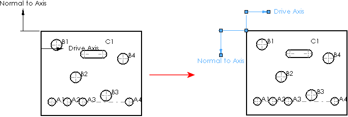

Úprava základny počátku:
  1. V grafické ploše vyberte osu, poté klepněte na Upravit definici základny v PropertyManageru Osa tabulky děr.
- nebo -
Pravým tlačítkem klepněte na tabulku děr ve stromu FeatureManager a vyberte příkaz Upravit prvek.
  1. V grafické ploše vyberte vrchol nebo osy X a Y.
  2. Klepněte na .
    Sloupce X UMÍSTĚNÍ a Y UMÍSTĚNÍ se aktualizují.
  3. Přetažením změňte velikost a umístění značek souřadnic.
Změna tolerancí nebo přesnosti umístění děr:
Můžete také změnit přesnost umístění celé tabulky.
V existující tabulce děr vyberte buňku ve sloupci X UMÍSTĚNÍ, Y UMÍSTĚNÍ nebo VELIKOST a změňte hodnoty.
