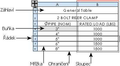

Tabulka se skládá z buněk sestavených do řádků a sloupců. Buňky mohou obsahovat buď text nebo data, které lze formátovat.

  1. Klepnutím na ikonu v levém horním rohu vyberte tabulku.
  2. Formátujte tabulku.
Zobrazení řádku záhlaví:
  1. Přesuňte ukazatel nad ikonu v levém horním rohu tabulky.
  2. Klepněte, když se ukazatel změní na .
    Nyní uvidíte řádek záhlaví a můžete upravit jeho text.
