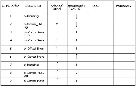

Standardní šablony pro Kusovníky, Tabulky děr, Tabulky oprav, Tabulky svarových řezů a Tabulky razítekjsou k dispozici v adresáři <install_dir>\solidworks\lang\<language>. Můžete si určit jinou složku a také si uložit vlastní šablony.
Tabulka
Přípona názvu souboru
Obecná tabulka
Kusovníky
Tabulka děr
Tabulka oprav
Tabulka svarových řezů
Tabulka razítek
.sldtbt
.sldbomtbt
.sldholtbt
.sldrevtbt
.sldwldtbt
.sldtbt
Tento software neposkytuje šablonu pro obecné tabulky.
Vlastní šablony obsahují záhlaví a formátování, nikoli však obsah tabulky.
Tabulky PropertyManager si pamatují naposledy použitou šablonu.
