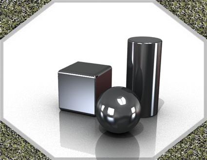

  • Immagine. Visualizza un'immagine di sfondo da un file. Fare clic su Sfoglia e selezionare una delle seguenti opzioni:
Immagine scalata. Scala l'immagine.
Immagine a cascata. Affianca l'immagine.

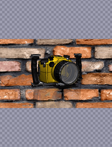

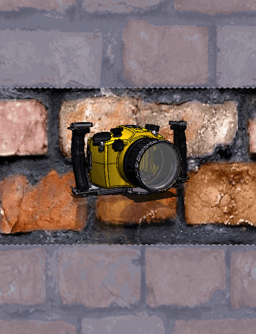

  • Ottimizzare l'immagine di sfondo alla vista della videocamera. Usata solo con le immagini scalate o planari affiancate. Scala l'immagine di sfondo per adattare lo sfondo del campo vista. Quando l'opzione è deselezionata, l'immagine viene adattata nell'area grafica.
Ottimizzare l'immagine di sfondo alla vista.
Adattare l'immagine di sfondo all'area grafica.
