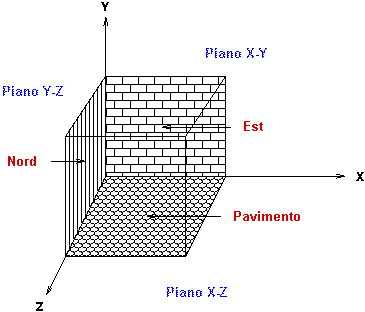

  • Piano del modello
La scenografia si allinea con un piano sul modello. Se si ruota il modello, ruota anche la scenografia. Osservare la seguente illustrazione per la differenza tra il Modello piano X-Y, il Modello piano X-Z e il Modello piano Y-Z.
