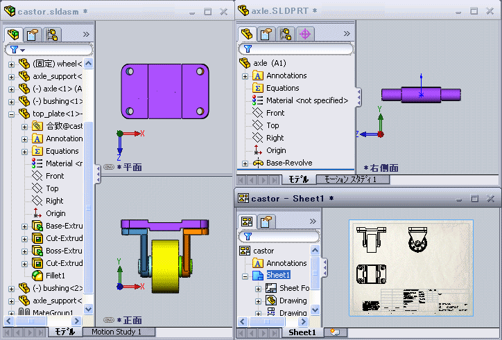

SolidWorks では、個々の部品、アセンブリ、図面がそれぞれ別のドキュメントとして保存され、各ドキュメントは個別のウィンドウに表示されます。 (ただし、図面ドキュメントの場合は 1 つのドキュメントに複数の図面シートを含めることができます。)
  • モデルや図面が表示される、ウィンドウのメイン セクションは、グラフィック領域(graphics area)と呼ばれます。
  • 左側のパネルには、それぞれ、FeatureManager デザインツリーPropertyManagerConfigurationManager、DimXpertManager を表示します。
  • 複数の部品ドキュメント、アセンブリ ドキュメント、図面ドキュメントを同時に開くことができます。 また、新規ウィンドウから、同じドキュメントの複数のビューを同時にもつことができます。または、ビュー(viewports) を行います。
  • グラフィックス領域で可能な限り多くのスペースを得るために、全画面表示(Full Screen Mode) を使ってください、そしてそれはメニュー、ステータスバー、タスクパネル、と FeatureManager デザインツリー領域を非表示にします。 個別に全ての開いているツールバー(toolbars) と、FeatureManager デザインツリー領域の表示を切り替えることができます
  • メニューバーにあるドキュメント名の横のアスタリスク(*) は、最後に保存してからドキュメントに変更が追加されていることを示します。
  • ウィンドウ(Window)をクリックし、 全ウィンドウを閉じる(Close All) をクリックし、 開いている全てのドキュメントを閉じます。
