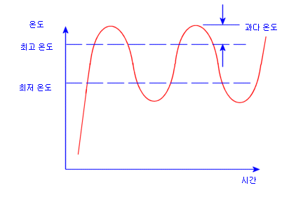

항온계가 올바르게 작동 중일 경우, 항온계 위치의 시간에 따른 온도 그래프는 아래 그림에서와 같이 진동 곡선 형태를 보입니다(즉, 적절한 시간 간격이 사용됨). 한계 온도(상한, 하한)가 범위를 벗어나 커질 경우 스터디의 속성을 수정하여 시간 간격을 줄이고 스터디를 다시 실행합니다.
항온계 위치에서의 온도가 바람직한 온도 범위 위 또는 아래로 (곡선 1과 2에서 처럼) 올라가거나 떨어지는 경우, 지정한 항온계는 열 소스를 제어하는 역할을 수행하지 못합니다. 이러한 경우 열원, 다른 온도하중 또는 구속, 재질 속성, 또는 항온계 위치를 변경합니다.
항온계 위치에서의 온도가 (곡선 3과 4에서와 같이) 온도 경계를 넘지 않는 기울기로 온도 경계 한쪽에 가까워지는 경우, 해결 시간을 늘리고 스터디를 다시 실행합니다.
