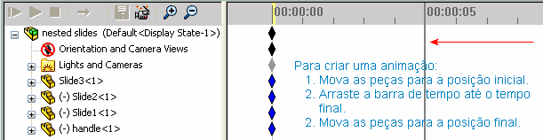

Você pode criar uma animação básica arrastando a barra de tempo ao longo da linha de tempo até um ponto no tempo e depois movendo um componente para um local-alvo. O MotionManager move o componente de sua posição inicial para a posição que você designou em um momento especificado.
Para criar uma animação baseada em pontos-chave:
  1. Em um estudo de movimento, arraste a barra de tempo para definir a duração da seqüência de animação.
Você pode também clicar em qualquer lugar ao longo da linha de tempo para posicionar a barra de tempo, ou usar a barra de espaços para mover a barra de tempo em incrementos.
A barra de tempo está definida para uma duração de cinco segundos (00:00:00 até 00:00:05).
  1. Arraste o componente da montagem para sua posição final desejada na seqüência de animação.
  1. Clique com o botão direito para colocar uma chave ou selecione  Chave automática(somente para o Animation) para que ela seja colocada automaticamente.
  2. Para animar outros componentes da montagem:
    1. Coloque a barra de tempo para definir a duração da seqüência de animação.
    2. Arraste o componente da montagem para sua posição no ponto-chave seguinte da seqüência da animação.
Você pode iniciar o movimento de componentes adicionais em qualquer lugar ao longo da linha. Entretanto, se houver um conflito no movimento entre os componentes, um ponto-chave é exibido indicando que o movimento é insolúvel.
  1. Clique em Reproduzir do início para ver a animação.
