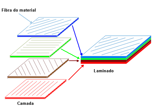

Normalmente, os laminados são empilhados com camadas em diferentes orientações. Você empilha os laminados com as camadas em diferentes orientações quando precisa otimizar a capacidade de carga em diferentes direções. Esse empilhamento é necessário, pois os laminados estão sujeitos a condições complexas de carregamento externo.
Nota: normalmente, laminados unidirecionais (mesma orientação do material nas diferentes camadas) são adequados para cargas em uma única direção. Em geral, eles são fracos na direção transversal à orientação das camadas.
