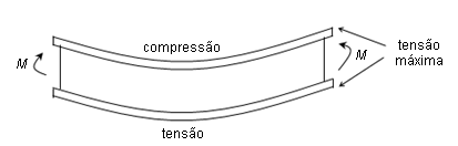

Um composto sanduíche é composto por dois revestimentos externos unidos a um núcleo.
  • Os revestimentos ou coberturas são mais finos, mais rígidos e mais resistentes em comparação com o núcleo.
  • Normalmente, o núcleo é mais leve para reduzir a massa total e tem um módulo de elasticidade de cisalhamento alto para resistir ao deslizamento das coberturas.
Use compostos do tipo sanduíche quando for necessária uma resistência maior a cargas de curvatura. As coberturas rígidas e resistentes ficam localizadas do lado externo, recebendo a tensão máxima. Normalmente, o núcleo é muito mais espesso para reduzir as tensões observadas na curvatura.
