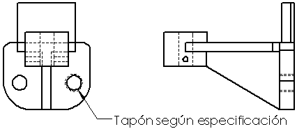

Las roscas cosméticas describen los atributos de un taladro determinado para que no tenga que agregar roscas reales al modelo. Una rosca cosmética representa el menor diámetro (interior) de una rosca en un saliente o el diámetro mayor (exterior) de una rosca en un taladro y puede contener una anotación de taladro en los dibujos.

  • Se insertan automáticamente roscas cosméticas de documentos de pieza en vistas de dibujo. También se inserta una anotación de rosca si el documento de dibujo está en el estándar ANSI. (Las anotaciones de rosca se insertan en el PropertyManager Rosca cosmética, pero sólo aparecen en documentos de dibujo.) Las anotaciones de rosca no se utilizan en los estándares ISO, JIS u otros, pero puede visualizarlas con la función Insertar anotación del menú contextual (vea el párrafo siguiente). Para insertar roscas cosméticas desde documentos de ensamblaje y en dibujos, haga clic en Insertar, Elementos de modelo y seleccione Roscas cosméticas .
  • En los dibujos, Insertar anotación aparece en el menú contextual. Si se define la anotación de una rosca cosmética en la pieza o ensamblaje pero no se visualiza en el dibujo, podrá visualizarse mediante la selección de este elemento del menú. De forma predeterminada, se asocia una línea indicativa a la rosca. La anotación es una nota.
