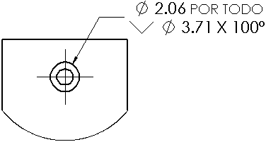

Para utilizar el archivo de definición, busque el tipo de taladro que desee.
Definición de un avellanado a través de un taladro:
COUNTERSINK-THRU=<MOD-DIAM> <hw-thruholedia> <hw-thru>;\
<HOLE-SINK><MOD-DIAM> <hw-csdia> X <hw-csang>

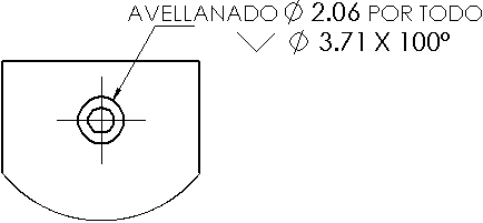

Modifique la definición.
En este ejemplo, se agrega el texto C'SINK y un espacio antes del símbolo <MOD-DIAM>:
COUNTERSINK-THRU=C'SINK <MOD-DIAM> <hw-thruholedia> <hw-thru>;\
