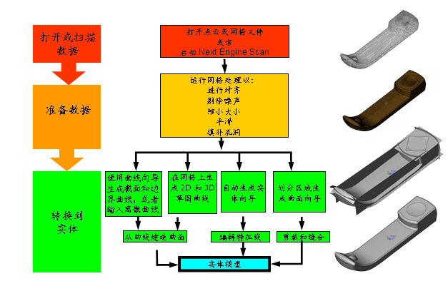

将扫描数据转换成实体模型的两种方法:
半手工创建:直接网格参考
直接网格参考对于非常复杂的曲面很有用,如消费产品。
使用曲面向导的自动生成自动从网格生成曲面。曲面向导的划分区域生成曲面要求更多用户投入,对于大多为分析形状的模型(简单形状,如加工零件)较奏效,但对复杂零件不太好用。
网格
草图
曲面
实体
  1. 打开扫描数据(网格或点云文件)。
  2. 使用网格处理向导准备网格以生成网格特征。
  3. 使用剖面视图 工具(视图工具栏)来剖切网格。
  4. 在网格特征上绘制 2D 和 3D 曲线。
  5. 使用曲线建造曲面。使用曲线向导生成剖面和边界曲线。您也可以输入和编辑 IGES、IBL、CSV 和 TXT 文件,它们含有定义离散曲线组的点数据。
  6. 使用误差分析工具分析并精练曲面。
  7. 剪裁和缝合曲面。
  8. 生成实体模型。
使用向导半自动生成
网格处理和曲面向导引导您完成 ScanTo3D 过程。如果您已具纯净的网格数据,只使用曲面向导来生成实体模型。使用曲面向导的自动生成来处理解剖或有机形状。为分析面使用划分区域生成曲面。使用误差分析工具分析并精练曲面。
  1. 打开扫描数据(网格或点云文件)。
  3. 使用曲面向导从网格特征以自动或划分区域来生成曲面。
  4. 剪裁和缝合曲面。
  5. 生成实体模型。
