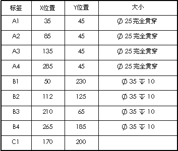

您可使用孔表自动以制表格式生成孔信息。您可为模型信息生成列(如孔大小和位置)。
工程图文档中的孔表测量所选孔离指定原点基准点的位置。软件用表格中对应行的标签来标示每个孔。
非圆孔(如矩形和槽)也被视为孔。表格会按其几何中心列出实体的 X 坐标和 Y 坐标,但是您必须输入大小。

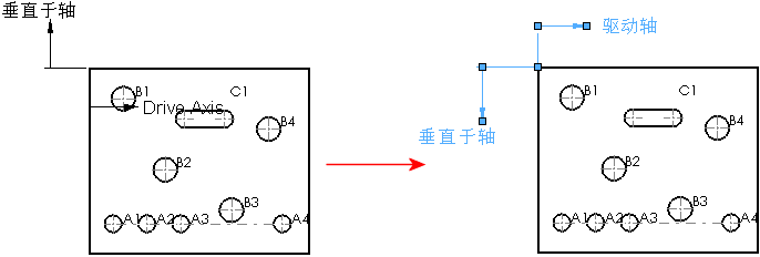

  3. 在图形区域中选择一要指定原点的顶点。
您可以选择 X 轴和 Y 轴为基准点定义顶点。您也可在放置表格后将原点基准点拖动到位。
顶点选定为原点
边线选取为 X 和 Y 轴

欲编辑原点基准点:
  1. 在图形区域中选择基准轴,然后在孔表轴心 PropertyManager 中单击编辑基准定义
- 或者 -
在 FeatureManager 设计树中用右键单击孔表,然后选择编辑特征
  1. 在图形区域中,选取一顶点或 X 和 Y 轴。
  2. 单击
    X 位置Y 位置列相应更新。
  3. 通过拖动调整坐标符号大小并将之重新定位。
欲更改孔的公差或定位精度:
您也可更改整个表格的定位精度
在现有孔表中,在X 位置Y 位置大小列中选择一单元格并且更改值。
PropertyManager 的内容根据列标题而有所不同。大小列包含模型中的信息。
