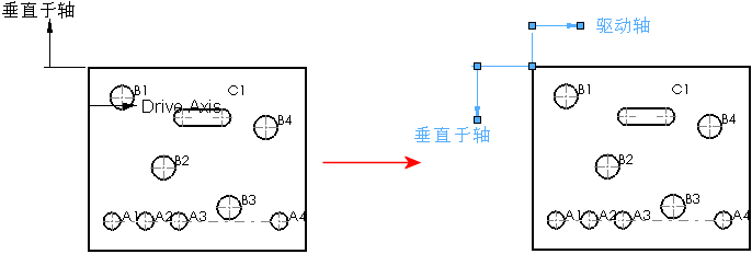

欲编辑原点基准点:
在图形区域中选择基准轴,然后在孔表轴心 PropertyManager 中单击编辑基准定义。
- 或者 -
在 FeatureManager 设计树中用右键单击孔表,然后选择编辑特征。
在图形区域中,选取一顶点或 X 和 Y 轴。
单击
X 位置和 Y 位置列相应更新。
通过拖动调整坐标符号大小并将之重新定位。
