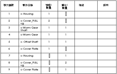

軟體沒有為一般表格提供範本。
自訂的範本包含表頭及格式,但並沒有表格內容。
表格 PropertyManagers 會記住最後使用的範本。
