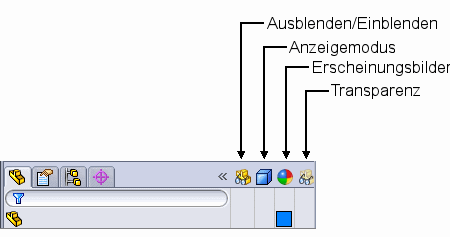

Auf- oder Zuklappen des Anzeige-Fensterbereichs:
Klicken Sie oben im FeatureManager (im Fensterbereich
rechts neben den Registerkarten) auf
, um den Anzeige-Fensterbereich
aufzuklappen.
Der Anzeige-Fensterbereich wird rechts neben
dem Fensterbereich mit dem FeatureManager eingeblendet:
Klicken Sie auf
zuzuklappen.
In Teildokumenten können Sie folgende Anzeigeeinstellungen anzeigen:
Anzeigeeinstellung |
Symbol |
Kommentare |
Ausblenden/Einblenden
Für Körper. Gibt an, dass der Körper sichtbar ist. Sie können auch Skizzen
oder Ebenen ein- oder ausblenden. |
Für Körper. Gibt an, dass der Körper nicht sichtbar ist. |
Erscheinungsbilder
Für Teile, Körper und Features. Zeigt die Farbe an, oder ist leer, wenn
kein Erscheinungsbild zugewiesen ist. |
Transparenz
Für Teile, Körper und Features. Gibt an, dass im PropertyManager Erscheinungsbilder
ein Transparenzwert zugewiesen wurde, oder ist leer, wenn kein Transparenzwert
zugewiesen ist. |
Erscheinungsbildbeschreibungen
zeigen die Erscheinungsbilder von Flächen, Features, Körper oder des Teils
an und bieten eine Möglichkeit, Erscheinungsbilder schnell und einfach
zu bearbeiten.
