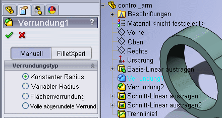

FeatureManager®
Die Namen von Features werden in der Reihenfolge der Erstellung im FeatureManager angezeigt, es sei denn, Sie haben die Reihenfolge geändert. (Features können als Komponenten von Teilen angesehen werden.)
Der FeatureManager in Baugruppen zeigt Komponenten (Teile oder Unterbaugruppen und ihre Features), einen Ordner Verknüpfungen und Baugruppen-Features an.
Der FeatureManager in Zeichnungen enthält für jedes Blatt ein Symbol. Unter jedem Blatt befinden sich Symbole für das Blattformat und für jede Ansicht. Unter jeder Ansicht befinden sich die zugehörigen Teile und Baugruppen.

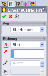

PropertyManager
Für die meisten Skizzen-Feature und Zeichenwerkzeuge wird in SolidWorks ein PropertyManager im linken Fensterbereich angezeigt. Im PropertyManager werden die Eigenschaften des Elements oder Features angezeigt, so dass Sie die Eigenschaften festlegen können, ohne dass ein Dialogfeld den Grafikbereich verdeckt.

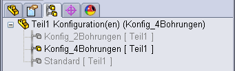

ConfigurationManager
Der ConfigurationManager ist ein Werkzeug, mit dem mehrere Konfigurationen von Teilen und Baugruppen erstellt, ausgewählt und angezeigt werden können.
