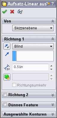

PropertyManager - Übersicht
Der PropertyManager wird auf der PropertyManager Registerkarte
in der Fensterhälfte links vom Grafikbereich eingeblendet.
Er wird geöffnet, wenn Sie Elemente oder Befehle, die im PropertyManager
definiert sind, auswählen. Sie können unter Extras,
Optionen, Systemoptionen
Allgemein
bestimmen, ob er auch in anderen Fällen geöffnet werden soll.
OK. Auswahl akzeptieren, Befehl ausführen und den PropertyManager
schließen.
Abbrechen. Auswahl ignorieren und den PropertyManager
schließen.
Vorschau.
Vorschau des Features anzeigen.
Hilfe. Das entsprechende Hilfethema öffnen.
Sichtbar.
Den PropertyManager mit dem Stecknadelsymbol offen halten.
Zurück.
Zum vorhergehenden Schritt zurückkehren.
Nächste
. Zum nächsten Schritt weiter gehen.
Rückgängig.
Den vorhergehenden Schritt rückgängig machen.
Meldung
. Ein Textfeld, das Sie zum nächsten Schritt führt und
häufig verschiedene Möglichkeiten zur Implementierung des nächsten Schritts
aufzeigt.
Gruppenfelder.
Verschiedene zusammenhängende Schaltflächen, Listen- und Auswahlfelder
mit einem Gruppentitel, (z. B. Richtung
1), die aufgeklappt
oder zugeklappt
werden können.
Auswahlfelder. Akzeptieren Sie die Auswahl
im Grafikbereich oder im FeatureManager. Wenn die Felder aktiv sind, sind
sie rosafarben. Wenn Sie ein Element im Auswahlfeld auswählen, wird es
im Grafikbereich hervorgehoben. Um eine Auswahl in einem Feld aufzuheben,
klicken Sie darauf mit der rechten Maustaste und wählen Sie Löschen
(für ein Element) oder Auswahl aufheben
(für alle Elemente).
