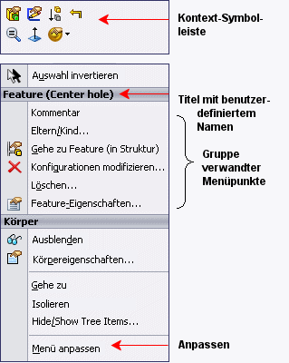

Kontextmenüs bieten praktischen
Zugriff auf Werkzeuge und Befehle.
Um die Menüs sehen zu können,
klicken Sie mit der rechten Maustaste, wenn Sie den Cursor über Folgendes
führen:
Modellgeometrie
FeatureManager
Fensterränder
Zu den Kontextmenüs zählen:
Eine Kontext-Symbolleiste häufig verwendeter
Befehle
Überschriften,
die Abschnitte des Menüs kennzeichnen.
Benutzerdefinierte
Namen, wenn Sie benutzerdefinierte Namen auf Features, Komponenten usw.
anwenden.
Gruppen von zugehörigen Menüpunkten.
Möglichkeiten zur Anpassung des Menüs.
