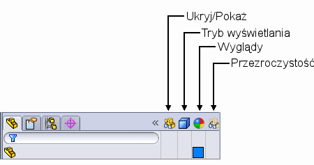

W okienku wyświetlania można przeglądać różnorodne ustawienia wyświetlania w dokumentach części i rysunków. W złożeniach i częściach można również zmieniać te ustawienia.
Aby rozwinąć lub zwinąć Okienko zadań, należy:
  1. Kliknąć w górnej części panelu FeatureManager (na prawo od kart), aby rozwinąć Okienko wyświetlania.
Okienko wyświetlania pojawi się na prawo od panelu FeatureManager:
  1. Kliknąć , aby zwinąć Okienko wyświetlania.
W dokumentach części można przeglądać następujące ustawienia wyświetlania:
Ustawienie wyświetlania
Ikona
Komentarze
Ukryj/pokaż
Dla obiektów. Oznacza, że obiekt jest widoczny. Można również ukrywać lub pokazywać szkice lub płaszczyzny.
Dla obiektów. Oznacza, że obiekt jest ukryty.
Wyglądy
Dla części, obiektów i operacji. Ukazuje kolor lub jest pusta jeśli nie zastosowano żadnego wyglądu.
Przezroczystość
Dla części, obiektów i operacji. Wskazuje na zastosowanie przezroczystości w menedżerze właściwości PropertyManager Wyglądy lub jest pusta jeśli nie zastosowano żadnej przezroczystości.
Objaśnienia wyglądu wyświetlają wyglądy ścian, operacji, obiektów oraz części i stanowią skróty do edycji wyglądów.
