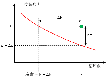

设想您在静态分析为发生 N 次的唯一事件时运行静态分析并定义疲劳算例。考虑材料的 S-N 曲线如图所示:
根据载荷比率,程序为每个节点从静态算例的应力值认定纠正过的交替应力
在以上图表中,绿点代表交替应力(Y 坐标)以及每个节点所发生事件的循环数(X 坐标)。每个节点可发生三个可能结果之一:
  • 点位于曲线之上。在该位置预测到疲劳失败。
  • 点位于曲线之下。不会在该位置发生疲劳失败。
  • 点位于 S-N 曲线之外。模型中最高的纠正交替应力必须位于 S-N 曲线的应力范围之内。此外,循环数(N)应该位于 S-N 曲线的周期范围之内。否则,程序不会使用交叉点,而使用 S-N 曲线的端点。
注意:为简化讨论,我们没考虑到定义有材料多个 S-N 曲线和数个事件的情形。
参阅表格理解寿命、损坏和安全系数
