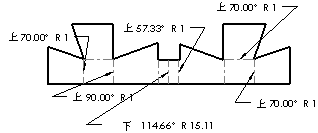

当您生成一钣金零件的工程图时,平板型式被自动生成。钣金零件的工程图还可包含折弯的钣金零件的视图。
您可在不生成工程图的情况下对钣金平板型式生成 *.dxf 文件
欲生成平板型式的工程图:
  1. 打开您享添加工程图的钣金零件。
  2. 单击从零件/装配体制作工程图 (标准工具栏),然后单击确定打开工程图图纸。
  3. 选择一格式或单击确定使用默认格式。
  4. 查看调色板平板型式拖动到工程图图纸中。
您可调整工程图视图的大小,在比例下选择使用自定义比例,然后键入一数值。
一平板型式带有钣金折弯线注释而显示。您可在文件属性 - 钣金中为折弯线注释设定选项。
