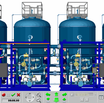

您可以使用走查功能浏览或生成工厂或其他系统 3D 几何体的视频。您可以一边“查看”系统几何体,一边进行操控。您可以保存看到的内容,并在其它算例中回放。
要激活此功能,单击视图 > 光源和相机 > 添加走查
在 PropertyManager 中定义运动限制和其它参数,例如相机高度,并单击捕获运动以打开控制面板。定义起点,单击录制 ,并使用控件操控系统。
您也可以使用箭头键和鼠标操控系统。最终,您会发现使用鼠标和键盘控件组合可以更加有效地操控系统。
