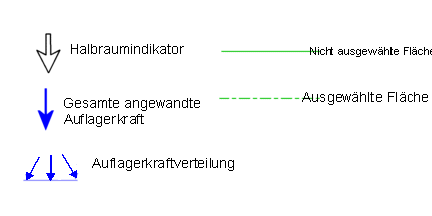

Auflagerlasten entstehen zwischen sich berührenden zylindrischen Flächen oder Kanten von Schalen. In den meisten Fällen verfügen diese Kontaktflächen oder Kanten über denselben Radius. Die Auflagerkräfte erzeugen an der Kontaktstelle einen ungleichmäßigen Druck. Sie können zwischen einer Sinusabweichung oder einer parabolischen Abweichung im entsprechenden Halbraum wählen, wie in der Abbildung gezeigt wird.
Hinweis: Weitere Details über die sinusförmige und parabolische Verteilung finden Sie unter Verteilung der Auflagerlast. Eine Diskussion über das resultierenden Kraftungleichgewicht aufgrund der Auswahl unsymmetrischer Einheiten um die festgelegte Auflagerlast siehe unter Anwenden einer zusätzlichen Kraft infolge der Auswahl asymmetrischer Elemente.
Abbildung
Der Halbraum ist definiert durch den Raum, in dem der Winkel F kleiner oder gleich 180o ist.
Kraft wird nur auf die untere Hälfte der ausgewählten Fläche angewendet.
Kraft wird nur auf den Teil der ausgewählten Fläche im Halbraum angewendet.
Kein ausgewählter Bereich im Halbraum, es wird keine Last angewendet.
Kraft wird auf die ausgewählte Fläche angewendet.
