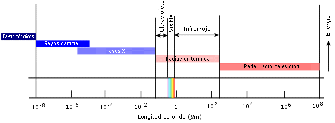

La radiación térmica es la energía térmica emitida por los cuerpos en forma de ondas electromagnéticas debido a su temperatura. Todos los cuerpos con temperaturas que estén por sobre el cero absoluto emiten energía térmica. Dado que las ondas electromagnéticas viajan en el vacío, no se requiere ningún tipo de medio para que exista la radiación. La siguiente figura muestra el rango, en longitud de onda, de la radiación térmica comparado con la radiación emitida por otros medios (rayos X, rayos g, rayos cósmicos, etc.).
